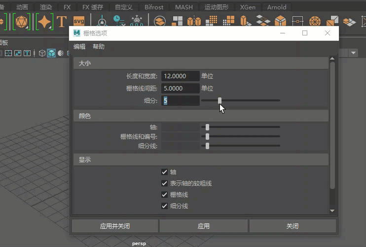

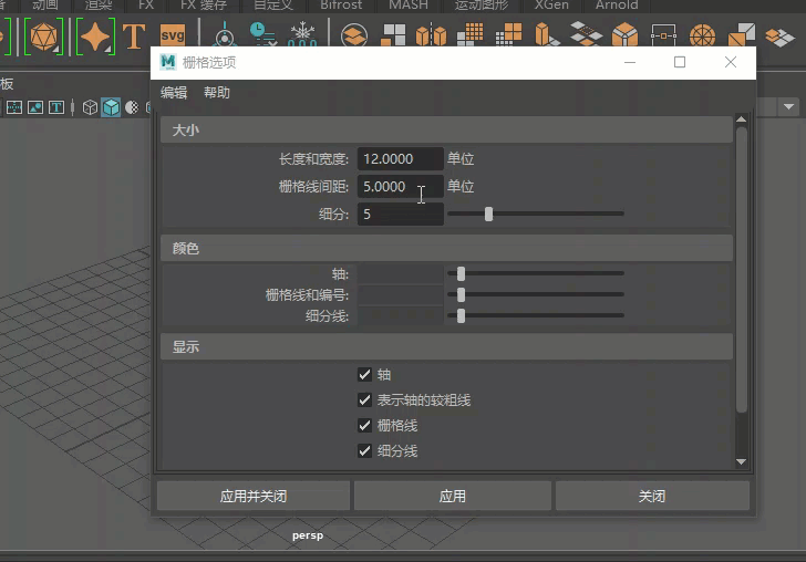

大小(Size)
可以更改栅格的大小和长度,也可以设置细分线数和栅格线增量。
长度和宽度(Length and width)
设置栅格长度和宽度的单位数。此设置定义 Maya 视口中栅格的总体大小。默认值为 12 个单位。
更改设置时,“栅格选项”(Grid Options)窗口之后的栅格会调整大小
栅格线间距(Grid lines every)
每 N 个单位显示一条栅格线。此设置定义栅格内每个方形的大小。默认值为 5。
更改设置时,“栅格选项”(Grid Options)窗口之后栅格中的方形会调整大小
细分(Subdivisions)
指定每个栅格方形中的细分数。将“细分”(Subdivisions)选项设置为大于 1,即可指定每个主栅格方形按该数量进行拆分。默认值为 5。
更改设置时,会拆分“栅格选项”(Grid Options)窗口之后栅格中的方形
