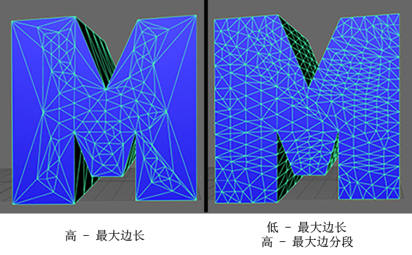

指定可以按顶点拆分边的最大次数。默认值为 20。
沿类型网格的剖面分割所有长于此处以世界单位指定的长度的边。默认值为 5。

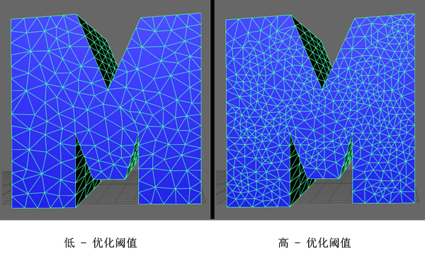

分割类型网格正面和背面所有长于此处以世界单位指定的长度的边。主要用于控制端面细分的密度。默认值为 1。

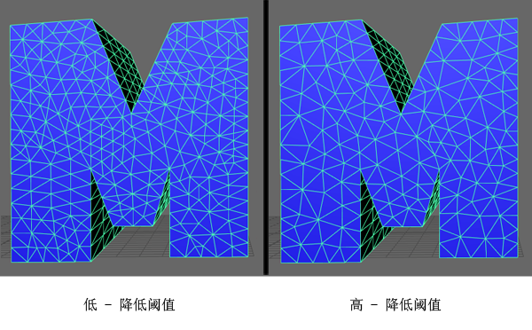

收拢所有短于此处指定的“优化阈值”(Refine Threshold)值百分比的边。主要用于清理端面细分。默认值为 20。
限制生成的网格中允许的三角形数。
