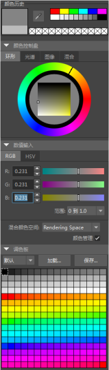

执行以下操作将显示
“颜色选择器”(Color Chooser):
- 双击颜色样例(例如,在“属性编辑器”(Attribute Editor)中)。
- 按 Ctrl+P 键。当以此方式打开时,“颜色选择器”(Color Chooser)窗口是模态窗口。您可以将颜色保存到“颜色历史”(Color History)或使用“滴管”(Eyedropper)选择或检查屏幕上的颜色。此外,还可以加载、保存和编辑选项板。但是,您无法在场景对象上设置颜色属性。
使用“颜色选择器”(Color Chooser)可以:
- 从“颜色控制盘”(Color Wheel)或“调色板”中为属性或材质选择颜色。
- 导入图像并从中选择颜色。
- 将颜色混合到一起。
- 在“颜色历史”(Color History)中保存经常使用的颜色。
- 创建自定义调色板。

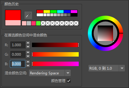

“颜色选择器”(Color Chooser)的精简版本,在单击色样时出现。该版本包括许多与完整的“颜色选择器”(Color Chooser)相同的组件,,但整个窗口会缩小。
