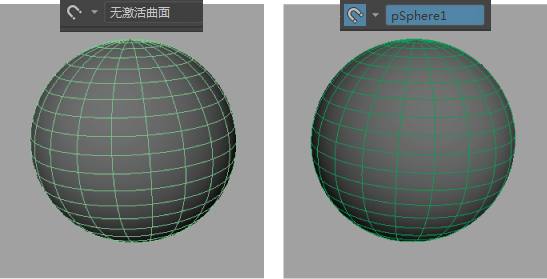

    • 在该对象上单击鼠标右键,然后从弹出菜单中选择“激活”(Make Live)
    • “状态行”(Status Line)中选择“激活”(Make Live)图标。
    • 选择“修改 > 激活”(Modify > Make Live)
    选定的对象将成为激活的曲面,其名称将显示在“状态行”(Status Line)中的“激活”(Make Live)图标 旁边。激活的曲面的线框颜色为深绿色,但它只在启用“线框”(Wireframe)“着色对象上的线框”(Wireframe on Shaded)模式时显示。
交换激活的曲面的步骤
  1. 单击“激活”(Make Live)图标 () 旁边的下拉按钮,然后从弹出菜单中选择之前的激活曲面。
快速启用和禁用最新的激活曲面
  1. 使用鼠标中键单击“激活”(Make Live)图标 () 或弹出菜单。
