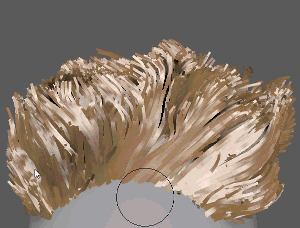

长度和宽度笔刷设置
提示: 当笔刷处于活动状态时,通过单击鼠标右键可以在标记菜单中访问这些选项的子集。
热键:在使用“长度”(Length)或“宽度”(Width)笔刷的同时按 Ctrl 键可减少头发长度或宽度。
操作(Operation)
特定于“长度”(Length)笔刷。用于在绘制长度效果(“缩放”(Scale))或混合笔刷半径中头发的长度(“平滑”(Smooth))之间进行切换。
热键:按 Shift 键可从“缩放”(Scale)切换到“平滑”(Smooth)。
选择模式(Selection Mode)
特定于“长度”(Length)笔刷。
热键:按 N 键在“浮动”(Floating)和“已锁定”(Locked)之间切换。

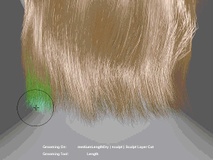

浮动(Floating)
在头发上拖动时持续应用长度效果。每个笔划是相加的并根据“增量”(Increment)值应用长度,直至达到最小值或最大值。“浮动”(Floating)是默认设置。
选择模式:浮动

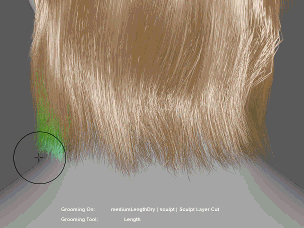

已锁定(Locked)
隔离笔刷对笔刷半径中头发的效果。向左或向右拖动可缩短或加长当前选择中的头发。
选择模式:已锁定
