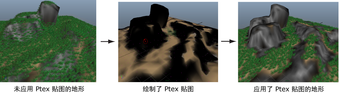

在景观场景中,许多草丛显示在岩层顶部。您可以绘制基于 Ptex 的“密度”(Density) “遮罩”(Mask),以避免在这些区域生成草丛。

  5. 使用“3D 绘制工具”(3D Paint Tool)绘制您不希望生成草丛的网格区域。
  6. 单击 图标以保存 Ptex 贴图。
  7. 预览描述。
    这样,该景观的岩石地形区域就不会再生成草丛。
