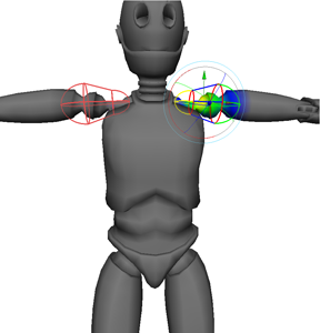

启用或禁用操纵器反射。启用时,修改网格一侧的操纵器也会修改另一侧对应的操纵器。反射的操纵器显示为红色的模板操纵器对象。在下面的示例图像中,修改左肩的操纵器也会显示和修改右肩的操纵器。

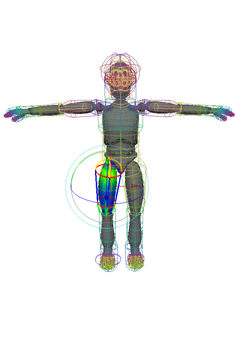

全部(All)
显示所有影响的线框操纵器。如果该“显示”(Display)模式处于启用状态,则可以使用行进式拾取热键选择操纵器。每个线框操纵器显示与其各自影响相同的颜色。
