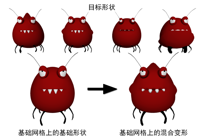

使用混合变形时,了解使用的术语不失为明智之举。根据您的具体工作方式,可能会涉及到几种不同的对象和形状。
- 基础网格(即:基础对象)是要变形的原始对象。这是您要应用混合形变变形器的对象。
- 基础形状是基础对象开始变形之前的中性姿势。
- 目标对象通常是基础网格的副本。您可以将每个对象修改为唯一姿势(例如,不同的面部表情)。由于您还可以直接修改基础网格,因此无需创建目标对象。
- 目标形状有时也称为“目标”,是指源于目标对象的形状。您也可以将基础对象直接修改为不同的姿势,并将每个姿势另存为目标形状。顶点与基础形状的偏移将保存在每个目标形状中。
- 混合变形是指目标形状应用于基础对象而生成的形状。您可以更改每个目标形状的权重,从而更改它对混合变形的影响量。
