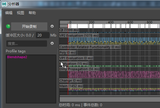

为了更方便地找出性能瓶颈,可对节点进行标记,使其以可标识的颜色和名称(例如“手臂”、“面”等)显示在分析器中。 可通过添加两个元数据集创建标记:一个用于节点名称,一个用于指定颜色。 有关使用元数据标识 Maya 网格对象的 Maya 节点以及组件(顶点、面、边和顶点面)的详细信息,另请参见将元数据添加到 Maya 节点和可视化元数据。
标记对象使其出现在分析器中

其中 <elementname> 为场景中的元素名称。 例如,对于名称为 secondBlendShape 的对象,使用:
select -r secondBlendShape;addProfilerTag("Blendshape2", 255, 0, 200);
getMetadata -streamName "ProfileTagStream" -memberName "NodeProfileTag" -channelName "ProfileTag" -index "0";
