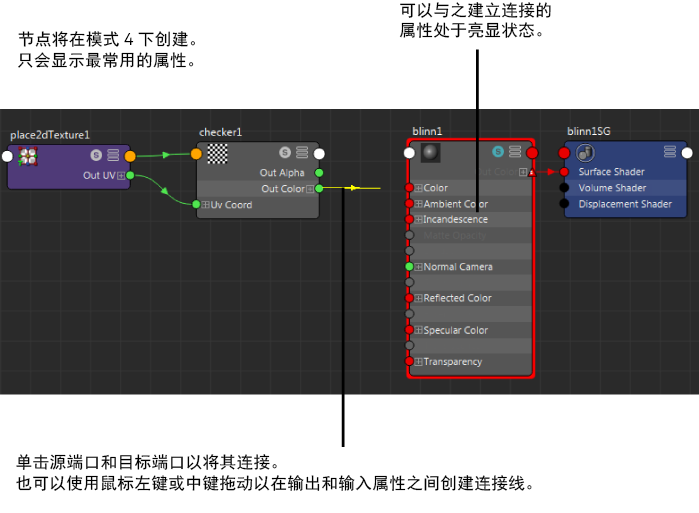

默认情况下,在 Hypershade 中首次创建节点时,将显示其最常用的属性(节点编辑器中的热键 4 模式)。

使用连接线连接属性
单击源端口,然后单击目标端口以将其连接。
或者,可以使用鼠标左键或鼠标中键进行拖动,在输出属性和输入属性之间创建连接线。若要释放连接线,请在图表的任意空白区域上单击鼠标左键,或按 Esc 键。
将鼠标悬停在可用的输入上方时,所有可以接收连接的输入都将亮显。这表示可以与该输入建立连接。
所有无法接收连接的输入都将灰显。这表示连接不可用。
如果将鼠标悬停在复合属性上,Hypershade 将自动展开以显示可以连接的子项。
此外,还将捕捉到可以连接的端口。这样,能够轻松标识可以连接到的属性。
