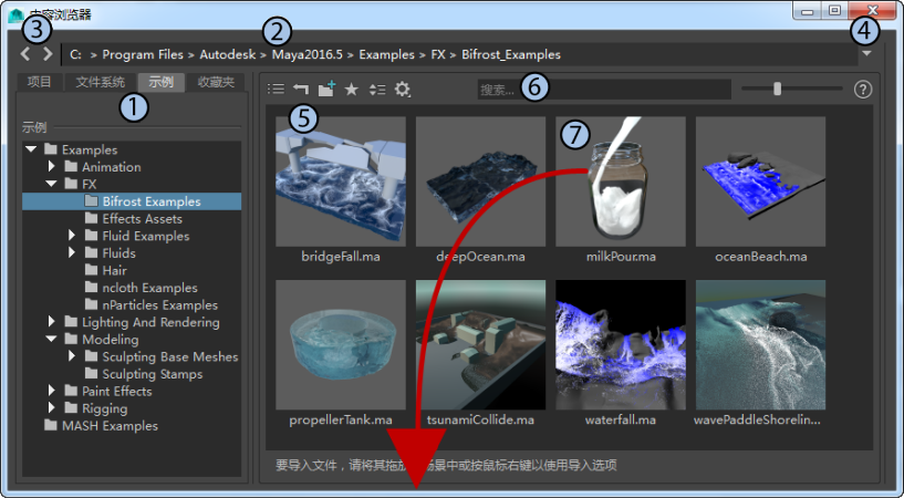

在内容浏览器中,可以浏览不同位置中的文件夹,在“内容”(Content)面板中搜索文件,然后导入或引用这些文件。
在左侧的浏览面板中展开文件夹结构,然后选择一个文件夹,以将其内容显示在右侧的“内容”(Content)面板中。
内容浏览器中的元素 |
允许执行的操作 |
1:浏览面板中的选项卡 |
查找要加载的数据所在的位置,然后展开文件夹结构,并选择一个文件夹以将其内容显示在“内容”(Content)面板中:
2:路径栏 |
选择或输入绝对路径以查找内容:
3:后退/前进箭头 |
在已访问的上一个和下一个位置之间导航。 |
4:导航箭头 |
打开一个菜单,其中显示最近的导航历史。选择要转到的位置。 |
5:转到上一级目录(Go Up One Directory Level)图标 |
单击“内容”(Content)面板中的 |
6:搜索(Search)字段 |
搜索当前显示在“内容”(Content)面板中的内容。有关详细信息,请参见下文。 |
7:文件 |
采用不同的方式(例如,通过将文件拖放到视图面板中)将文件导入到场景中。您还可以引用文件的内容。有关详细信息,请参见下文。 |
