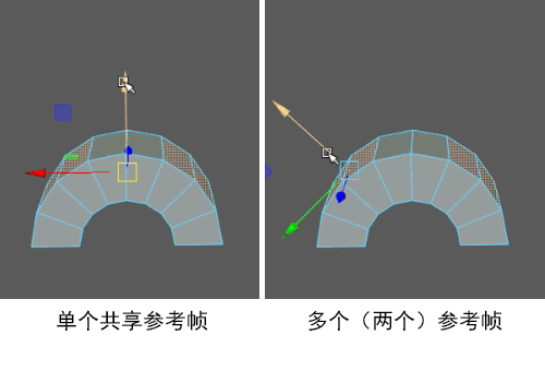

移动、旋转或缩放组件时,您可以根据选定组件选择相对于单个共享参考点变换所有组件,也可以选择沿多个参考帧变换所有组件。

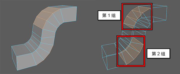

组件组是指当前选择内的任何相邻组件集。
将“轴方向”(Axis Orientation)设置为“组件”(Component)时,可根据相应的参考帧变换每个组。每个组的参考帧均是该组内所有组件的平均值。

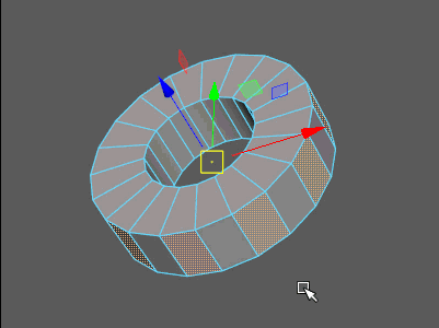

但是,按住 Ctrl 键并使用鼠标中键在“移动”(Move)工具上拖动时会出现例外。此操作会沿相应的参考帧平移每个组件,而忽略其组。

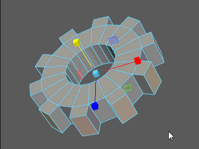

使用“移动”(Move)、“旋转”(Rotate)或“缩放”(Scale)工具时,可以通过按住 Ctrl 键并使用鼠标中键拖动暂时激活“组件”(Component)模式。这适用于当前处于活动状态的任何轴方向(Axis Orientation)(但“法线”(Normal)除外),且根据处于活动状态的工具的不同,将以不同的方式约束移动。
| 操作 | 效果: |
按住 Ctrl 键并使用鼠标中键在“移动”(Move)工具上拖动,会沿法线移动每个组件(忽略组件组)。 |

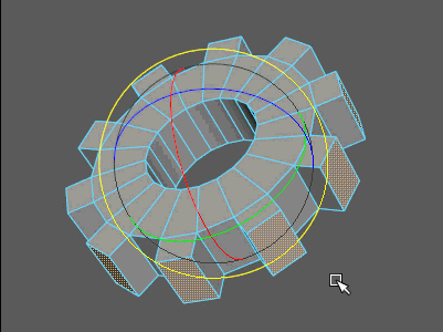

按住 Ctrl 键并使用鼠标中键在“旋转”(Rotate)工具上旋转,会沿局部 X 轴旋转每个组件组。 |
按住 Ctrl 键并使用鼠标中键在“缩放”(Scale)工具上缩放,会沿局部 YZ 轴缩放每个组件组。 |

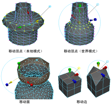

除了上述方法之外,您还可以移动具有历史的组件。通过这种方法,可以修改其关联的历史节点,但在使用对称等其他功能时,也会存在更多限制。
创建历史节点以变换组件
Maya 将创建变换节点 (polyMoveComponentType),并自动切换到“显示操纵器工具”(Show Manipulator tool),从而允许编辑节点。
该操纵器是标准的移动/旋转/缩放组合操纵器,并有一个额外的控制柄,可以在“局部”(Local)轴和“世界”(World)轴之间切换。要将组件“向内”或“向外”移动,则沿着其局部 Y 轴移动组件将十分有用。
