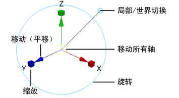

    • 激活“移动”(Move)“旋转”(Rotate)“缩放工具”(Scale Tool),然后按 Shift 键并拖动操纵器(也称为智能挤出)。

  3. 使用操纵器控制挤出的方向和距离,或在“视图中编辑器”(In-View Editor)中调整属性。有关属性的详细信息,请参见挤出选项
