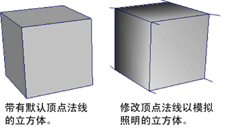

顶点法线编辑工具(Vertex Normal Edit Tool)
通过该工具,您可以使用操纵器调整用户定义的顶点(或几个选定的顶点)法线。例如,您可以通过修改顶点法线的方向使锐利的边缘看起来更平滑或调整多边形对象上的照明。
使用该工具编辑顶点法线将覆盖现有的 Maya 网格法线并锁定您设定的用户定义的法线。可以使用“网格显示 > 解除锁定法线”(Mesh Display > Unlock Normals)解除锁定用户定义的法线。
注: 编辑具有面/顶点分量的法线可导致出现新的硬边,任何已解除锁定的相邻法线都可能会在该过程中移动。锁定希望保持不受影响的任何相邻的法线,然后再进行编辑。
选择“网格显示 > 顶点法线编辑工具”(Mesh Display > Vertex Normal Edit Tool) > 可设置“顶点法线编辑工具选项”(Vertex Normal Edit Tool Options)
