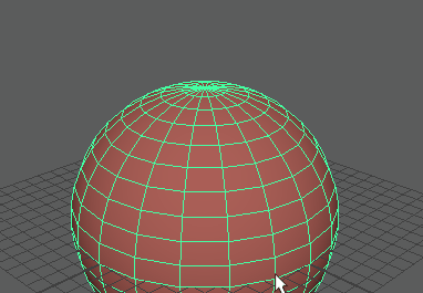

- 从标记菜单中选择或“世界”(World)。(按住 Ctrl 和 Shift 的同时单击鼠标右键,或按住 Q 键并在场景中单击。)
按住 Q 键并单击以激活标记菜单
