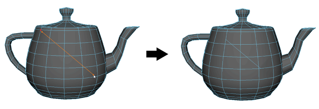

  1. 选择要进行切片的网格或网格面。
  2. 打开多切割工具
  3. (可选)为要粘附到的切割边设置激活的曲面
  4. 单击网格两侧以定义两个切片点。
    切片点之间将显示一个橙色切片预览线。此线表示切片平面。

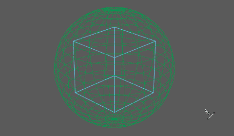

    注: 放置切片点时,可以使用栅格捕捉(按住 X)或点(按住 V)捕捉。
  5. 要编辑切片平面,请执行以下操作:
    • 按住鼠标中键并拖动以重新定位平面。
    • 拖动以重新定位切片点。

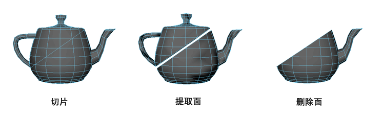

  6. (可选) 如果仅需切片面对摄影机保持可见,则在“建模工具包”(Modeling Toolkit)窗口中,选择“切片工具”(Slice Tool)选项中的忽略背面(Ignore Backfaces)
  7. (可选)否则,如果要分别删除或分离切片面,请选择删除面(Delete Faces)提取面(Extract Faces)
    此时将出现一条垂直于切片预览线的虚线,指示将删除或提取面的网格一侧。
  8. 按 Enter 键或单击鼠标右键沿切片平面切割网格。

  3. (可选)在显示的“建模工具包”(Modeling Toolkit)窗口中,选择“切片工具”(Slice Tool)选项中的“删除面”(Delete Faces)“提取面”(Extract Faces)
  4. 单击其中一个“沿平面的切片”(Slice Along Plane)按钮。
    将沿选定平面对网格进行切片,并显示一个操纵器。
  5. 使用操纵器调整切片。
