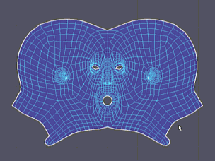

通过允许出于变形目的围绕 UV 创建晶格,将 UV 的布局作为组进行操纵。

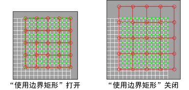

如果启用该选项,那么当前晶格操纵器就无法延伸过外部边或目标几何体的边界。
