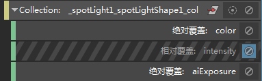

  4. “灯光编辑器”(Light Editor) 的“特性编辑器”(Property Editor)中,在属性上单击鼠标右键,然后选择“为可见层创建绝对覆盖”(Create Absolute Override for Visible Layer)“为可见层创建相对覆盖”(Create Relative Override for Visible Layer)以创建绝对覆盖或相对覆盖。
    注: 不得在渲染层中选择任何集合;否则,将为该集合(而非选定灯光)创建覆盖。
    覆盖值用橙色表示。只要创建了覆盖,系统便会在“渲染设置”(Render Setup)编辑器中为层创建“灯光”(Lights)集合(如果尚不存在)。系统将在此“灯光”(Lights)集合内创建一个集合,其中包含刚才已修改的灯光以及相应的覆盖。
  5. “灯光编辑器”(Light Editor)“渲染设置”(Render Setup) 的“特性编辑器”(Property Editor)中,调整覆盖的值。

  6. 当集合在“渲染设置”(Render Setup)编辑器中仍处于选定状态时,在“灯光编辑器”(Light Editor) “特性编辑器”(Property Editor)中右键单击要创建覆盖的属性,然后选择“为可见层创建绝对覆盖”(Create Absolute Override for Visible Layer)“为可见层创建相对覆盖”(Create Relative Override for Visible Layer)
    现在,当您为一个灯光设置值时,集合中的所有其他灯光也会更新。

若要禁用覆盖,请在“渲染设置”(Render Setup)编辑器中单击其 按钮。
