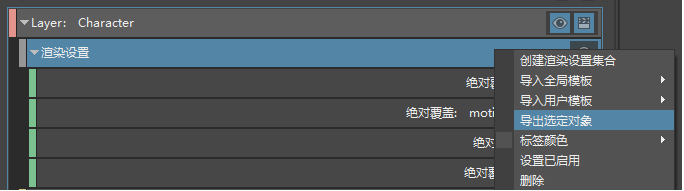

导出渲染设置的子集
通过“导出选定对象”(Export Selected)创建的 .json 仅导出与选定项目相关的信息。例如,如果导出渲染层,则仅导出该层及其集合(包括 “渲染设置”(Render Settings)集合)和覆盖。场景的“渲染设置”(Render Settings)不会导出。

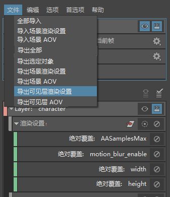

将可见层“渲染设置”(Render Settings)作为预设导出
可以将可见层的“渲染设置”(Render Settings)作为预设导出,并将此 .json 导入到其他场景中。此层中应用的所有“渲染设置”(Render Settings)覆盖值都包括在 .json 中。请参见导出可见层渲染设置和 AOV
若要进行导出,请选择“文件 > 导出可见层渲染设置”(File > Export Visible Layer Render Settings)
若要进行导入,请选择“文件 > 导入场景渲染设置”(File > Import Scene Render Settings)。目标场景中的渲染器必须与保存在 .json 文件中的渲染器相同;否则,导入将失败。
