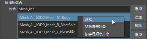

通过单击鼠标右键并选择“按字母顺序排序”(Sort Alphabetically)或“按添加的顺序进行排序”(Sort As Added),对显式添加的成员列表进行排序。

对于“特性编辑器”(Property Editor)中显式列出的节点,您还可以单击鼠标右键并选择“选择”(Select)。
