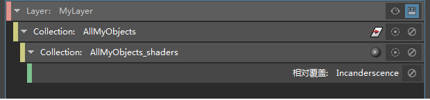

如果场景中有 100 个对象,每个对象应用的着色器各不相同,并且您需要将每个着色器的亮度提高 10%,则可执行以下操作:
系统将自动在对象集合之下创建着色器子集合,以及对应的“白炽度”(Incandescence)覆盖。
选择该覆盖并在“特性编辑器”(Property Editor)中调整“白炽度”(Incandescence)属性。如此一来,集合中包含的所有着色器都会变得更亮。
这样就不需要分别调整每个着色器。

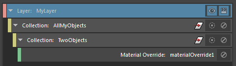

如果场景中有 100 个对象,每个对象应用的着色器相同,并且您需要更改其中两个对象上的着色,请执行以下操作:
在此子集合上单击鼠标右键,然后选择“创建材质覆盖”(Create Material Override)。
选择该覆盖。在“特性编辑器”(Property Editor)中,单击
按钮以指定不同材质;或者,将现有材质从“Hypershade”拖放到“特性编辑器”(Property Editor)。
视口将更新,以显示仅为属于第二个集合的这两个对象指定了新材质。
在本例中,由于所有对象共享同一着色器,因此无法如同示例 2 中一样覆盖该着色器上的属性。否则,所有对象都将应用相同的覆盖。您应创建一个材质覆盖而非着色器覆盖,因为着色器覆盖并不特定于集合,而是应用于同一层中共享相同的初始着色器指定的所有对象。
有关材质和着色器覆盖的详细信息,请参见覆盖应用于集合中对象的材质。

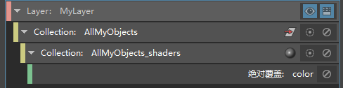

如果场景中有 100 个对象,每个对象应用的着色器各不相同,并且您需要更改其中两个对象上的着色,请执行以下操作:
还可以如同示例 2 中一样覆盖着色器上的属性。例如,可以覆盖包括“颜色”(Color)和“白炽度”(Incandescence)在内的任何属性。与示例 3 相比,本示例比较简单,因为每个对象最初指定给了不同的着色器。

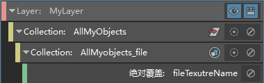

如果场景中有 100 个角色,且所有角色都穿着映射到一个纹理的 T 恤,但您要将所有这些 T 恤映射到新纹理,则可执行以下操作:
系统将创建文件节点子集合以及相应的文件纹理名称覆盖。
