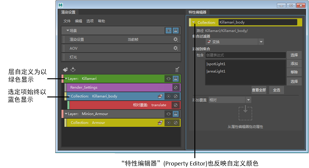

自定义渲染设置层、集合和覆盖的颜色
默认情况下,在“渲染设置”(Render Setup)编辑器中,渲染设置节点(层、集合和覆盖)以灰色显示,但您可以将其更改为不同的颜色以方便查看和组织。
右键单击任一层、集合和覆盖,然后选择“标签颜色”(Label Colors)菜单以从六种可用颜色列表中选择颜色,例如,红色或蓝色。“特性编辑器”(Property Editor)中也会反映自定义颜色设置。
若要将某项重置为其默认灰色,请选择“标签颜色 > 无颜色”(Label Colors > No Color)
注:
“渲染设置”(Render Setup)编辑器中,选定的渲染设置节点始终显示为蓝色,无论其颜色设置如何。
