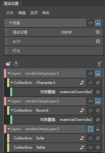

单击每个渲染层上的 按钮,可将其设置为可渲染。 表示该层可渲染,而 则表示该层不可渲染。
进行批渲染时,将针对所有设置为可渲染的渲染层创建一个单独的文件夹。此外,还会创建 masterLayer 文件夹。未设置为可渲染的渲染层不会渲染。
例如,如果两个渲染层设置为可渲染,且分别命名为角色和房间,则批渲染之后,系统将在图像输出目录中创建三个文件夹,如下所示:
图标仅表示在批渲染过程中是否渲染层。层是否设置为可见 与批渲染的输出无关。

交互式渲染时仅会将当前可见的渲染层(由 图标表示)渲染到“渲染视图”(Render View)中。无论是否通过 图标将层设置为可渲染,都是这样。此渲染结果保存到图像输出目录的 /tmp 文件夹中。
在此示例中,批渲染时会渲染 masterLayer、角色和房间层,因为它们已由 图标表示为可渲染。
交互式渲染时只渲染家具层,因为它设置为可见。即使该层已针对批渲染设置为不可渲染 ,也是这样。
