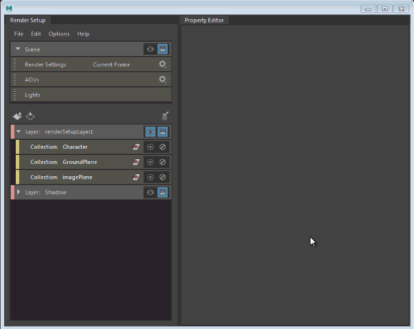

为渲染层创建渲染设置覆盖
单击“渲染设置”(Render Setup)编辑器顶部的“场景”(Scene) 图标以切换到场景(主)层,然后双击“渲染设置”(Render Settings)选项卡以打开“渲染设置”(Render Settings)窗口。这将为场景打开“渲染设置”(Render Settings)
此外,还会显示待渲染帧的范围。这可能会指示当前帧或帧 1-10(例如,如果已设置“开始帧”(Start Frame)“结束帧”(End Frame)
为渲染层创建渲染设置覆盖

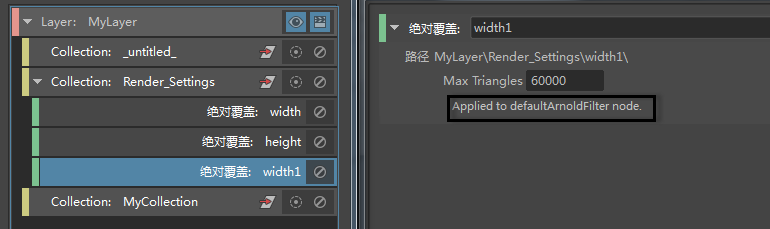

选择任一“渲染设置”(Render Settings)覆盖,“特性编辑器”(Property Editor)将指示它所应用到的节点,如“应用于 defaultResolution 节点”(Applied to defaultResolution node)。该指示器显示在自 Maya 2017 Update 3 以来创建的所有“渲染设置”(Render Settings)覆盖上。
如果在不同节点上的两个或多个同名属性上创建覆盖,该指示器可能会有帮助。
例如,在本例中,有两个名为 width 的覆盖。为方便识别,对于前者,“特性编辑器”(Property Editor)指示“应用于 defaultResolution 节点”(Applied to defaultResolution node):
对于后者,指示“应用于 defaultArnoldFilter 节点”(Applied to defaultArnoldFilter node)。

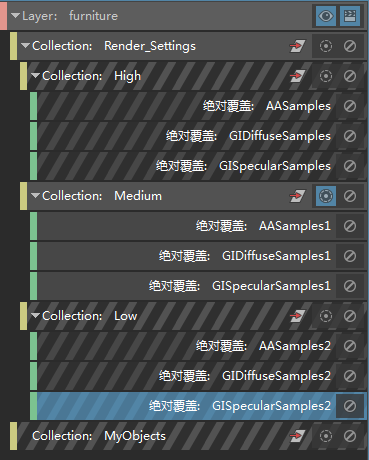

创建渲染设置子集合
创建“渲染设置”(Render Settings)子集合以对覆盖进行排序,并创建多个“渲染设置”(Render Settings)组合。
右键单击层的“渲染设置”(Render Settings)集合,并选择“创建渲染设置集合”(Create Render Settings Collection)。然后,您可以将“渲染设置”(Render Settings)覆盖拖放或复制粘贴到此子集合。
注:
如果该层尚不存在“渲染设置”(Render Settings)集合,您可以使用鼠标中键将“渲染设置”(Render Settings)选项卡从“渲染设定”(Render Setup)编辑器的顶部拖放到您的渲染层。
此外,通过执行以下操作,您可以直接在子集合内创建“渲染设置”(Render Settings)覆盖:
  1. 在要创建覆盖的渲染层上单击
  2. 选择要添加覆盖的“渲染设置”(Render Settings)子集合。
  3. 右键单击“渲染设置”(Render Settings)窗口中的属性,然后选择“为可见层创建绝对覆盖”(Create Absolute Override for Visible Layer)“为可见层创建相对覆盖”(Create Relative Override for Visible Layer)
此功能的一个示例应用是创建“高”(High)、“中等”(Medium)、“低”(Low)这三种“渲染设置”(Render Settings),并将其中一组设置(如“中等”(Medium))转化为局部渲染覆盖。从而,将较低的采样值用于交互式测试渲染,将较高的采样值(全局“渲染设置”(Render Settings))用于批渲染。
