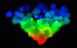

  5. 播放场景,并进行渲染。
    将看到随粒子年龄的增加由渐变上纹理的粒子颜色。

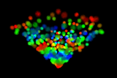

  11. “UV 向躁波”(Noise UV)设置为 1.0 和 1.0,并重新渲染。
    会将躁波应用到在红色、绿色和蓝色粒子中创建随机度的渐变的放置。
