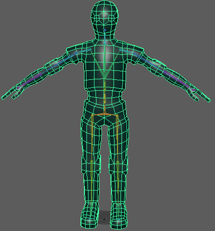

“衰减速率”(Dropoff Rate)
(仅当“绑定方法”(Bind Method)设置为“在层次中最近”(Closest in Hierarchy)“最近距离”(Closest Distance)时可用)。
每个关节对特定点的影响根据蒙皮点和关节之间的距离不同而变化。
该选项用于指定蒙皮点上每个关节的影响随其与该关节(和关节的骨骼)距离变化而降低的程度。“衰减速率”(Dropoff Rate)越大,影响随距离变化而降低的速度就越快。“衰减速率”(Dropoff Rate)越小,每个关节的影响越远。使用滑块来指定在 0.1 和 10 之间的值。可以输入最大为 100 的值,但 0.1 到 10 的值最适合于大部分情况。默认值为 4,这为大多数角色提供了良好的变形效果。
下图使用绘制蒙皮权重工具来对比高低衰减设置的效果,其中白色区域显示绑定影响的强度。低衰减速率对蒙皮的影响很小,而高衰减速率则会对蒙皮施加更大的力。
衰减速率较低 (0.1) 的网格
衰减速率较高 (10.0) 的网格
注: 如果关节有一个骨骼,那么关节的影响会沿整个骨骼延伸,从关节的中心到骨骼的末端。关节的影响可以延伸到骨骼的整个长度附近的所有点。如果关节是末关节(没有任何骨骼),那么关节的影响仅会从关节的中心向前延伸。
