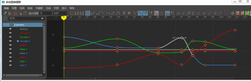

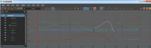

曲线图编辑器(Graph Editor)
将值捕捉到相邻关键帧(Snap Value to Adjacent Keys)
启用该选项时(默认情况下),当您在“曲线图编辑器”(Graph Editor)中编辑曲线时,具有类似值的相邻关键帧会自动对齐。如果希望类似的相邻关键帧捕捉到相同的值,请启用该首选项。
使用鼠标左键改变选择(Left Mouse Button Alters Selections)
注: 此行为仅适用于经典曲线图编辑器
启用该选项时(默认情况下),单击一次即可拖动以移动曲线图视图区域中的所选关键帧。禁用该选项后,单击所选关键帧在曲线图视图区域中没有任何影响,并且必须选择移动工具和中间拖动调整关键帧。如果您熟悉其他 Autodesk 应用程序(如 MotionBuilder)中的关键帧编辑工作流,则启用该选项可能更好。
堆叠视图间距(Stacked View Spacing)
加宽或缩窄在堆叠视图中以堆叠形式显示曲线的水平“通道”。默认值为 0.2。
自动框显(Auto Frame)
自动调整图表视图,使其适配显示与一个或多个选定对象相关联的动画曲线。 此选项仅调整以适配 X 轴视图。若要同时框显 X 轴和 Y 轴,请激活此选项和下面的“自动框显两个轴”(Auto Frame both Axes)选项。
自动框显两个轴(Auto Frame both Axes)
同时在 X 轴(值)和 Y 轴(时间)上自动框显图表视图。仅当“自动框显”(Auto Frame)选项(如上所述)已激活时,此选项才可用。
提示: 可以从“曲线图编辑器”(Graph Editor)的“视图”(View)菜单激活此选项和“自动框显”(Auto Frame)选项。
曲线图编辑器 UI(Graph Editor UI)
在经典或现代用户界面之间切换。
注: 必须关闭并重新打开曲线图编辑器,这些更改才能生效。
经典曲线图编辑器 UI
有关与经典曲线图编辑器 UI 关联的菜单和功能,请参见经典曲线图编辑器
现代曲线图编辑器 UI
有关与更新的曲线图编辑器 UI 关联的菜单和功能,请参见现代曲线图编辑器。
