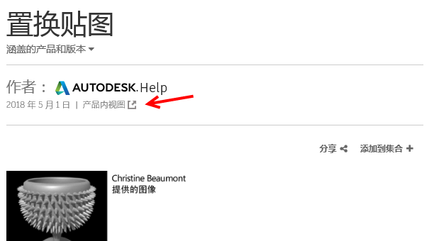

另外,使用搜索引擎查找 Maya 帮助时,将转到 Autodesk Knowledge Network 页面。单击“产品内视图”链接(在 Autodesk 标识下方)可访问《Maya 用户手册》中的同一页面,其中主题显示在左侧的目录内。如果您需要查找与搜索相关的更多信息,或者如果搜索结果并不完全是您需要的,则目录通常很有用。
“产品内视图”链接将打开完整的帮助版本

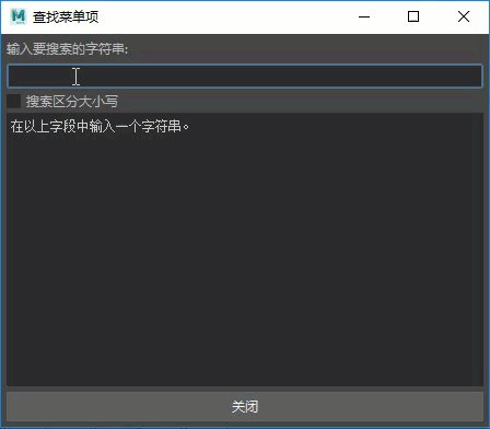

查找菜单项
Maya 有许多菜单,很容易忘记各功能所在的位置。使用“帮助”(Help)菜单中的“查找菜单项”(Find a Menu Item)菜单,并键入要使用的工具的完整名称或部分名称。“查找菜单项”(Find a Menu Item)窗口将返回 Maya 菜单中含有这些单词的工具的所有位置。
注: “查找菜单项”(Find a Menu Item)搜索仅适用于菜单项。
