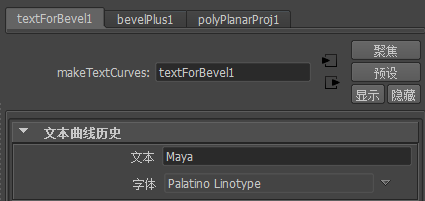

创建文本
  1. 选择“创建 > 文本”(Create > Text) > 以设置“文本选项”(Text Options)
  2. 键入要创建的文本。

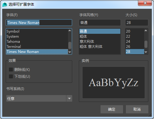

  3. 单击“字体”(Font)字段旁边的菜单按钮以打开“选择可扩展字体”(Select Scalable Font)对话框。
  4. 选择字体,设置其特性,然后单击“确定”(OK)。
    提示: 标准系统字体在所有的受支持操作系统都可用,这意味着可以在平台之间移动场景,同时保持场景中文本的几何体。
