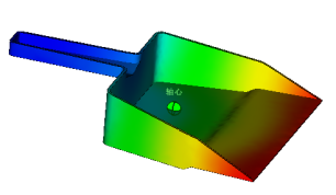

“中心”工具
可以使用“中心”工具选择旋转模型时所围绕的轴心点
箭头所在的点表示模型居中的点。
由“中心”工具定义的点可以为“缩放”提供焦点,还可以为“动态观察”工具提供轴心点。
功能区或导航栏的中心
  1. 单击 “视图”选项卡 > “浏览”面板 > “中心”),或者从导航栏中进行选择。
  2. 在模型上单击要设置为旋转中心的位置。
  3. 单击功能区或导航栏中的动态观察,“视图”选项卡以围绕新的旋转中心旋转模型。
  4. 单击功能区或导航栏中的 缩放,“视图”选项卡以围绕新的中心放大模型。
