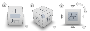

  10. 使用 ViewCube 操纵模型,并更加清楚地查看总的变形。您还可以显示 X、Y 或 Z 轴方向的变形分量。
