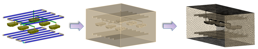

要运行瞬态冷却分析,除了零件模型外,您还需要具有其关联的冷却管道、软管、隔水板等。以及任何其他组件(如模具镶件)的模具模型。如果您没有模具模型,可以使用“模具镶块向导”创建一个模型。
使用“模具镶块向导”,您可以将模具镶块生成为区域,或者创建 CAD 模具。在任一情况下,冷却管道和浇注系统都必须由基础曲线表示,这样它们才能包含在模具生成中。

模具镶块作为区域
“模具镶块作为区域”是默认设置。单击 “模具镶块向导”时,将显示一条消息,指示正在将模具镶块生成为区域。检查尺寸并根据需要进行调整,直到您满意为止。随后可以创建 CAD 模具镶块(如果需要)。

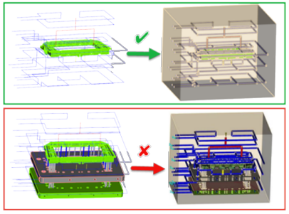

CAD 模具镶块
此选项仅适用于 CAD 格式。使用“模具镶块向导”生成 CAD 模具可简化对模具划分网格的下一步骤:
  1. 借助它,可以使用模具网格工具“CAD”选项卡中的“自动调整大小”选项。此选项会自动设置模具内部和外部面的相应边长。
  2. 合并公差选项位于“模具镶块向导”对话框中,可避免稍后手动使用“缝合接触界面”。
  3. 将减去镶件、零件、流道系统和冷却系统之类的内部零部件,并将创建简化的立方体模具。
可以在单个步骤中创建 CAD 模具镶块,也可以创建模具镶块作为区域、确认其符合要求,然后从中创建 CAD 模具。能否成功在单个步骤中生成 CAD 模具,取决于零件和镶件的干净度。如果 CAD 零件/镶件具有几何体错误,CAD 模具镶块生成很可能由于错误失败,也可能成功。因为零件/镶件不具有任何几何错误很重要,所以 CAD 模具镶块生成不设为默认选项。
注: 要通过“模具镶块向导”进行研究,CAD 单元和曲线必须位于可见层中。
