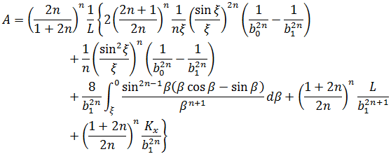

对于典型的 QFP 芯片,导线架中的开口位于芯片的角部、侧面和周边,如下面的图 1 所示。使用 Hele-Shaw 近似理论在填充+保压分析中为开口建模时,我们需要考虑到与穿过开口的流动有关的接合点损失。由于存在接合点损失,模型中开口的大小将与实际的开口大小不同。要计算将在模型中使用的开口大小(厚度),可使用以下方程。
注: 如果下列方程过于复杂,根据经验可将导线架中实际开口宽度的 1/3 用作模型中的开口宽度。例如,如果导线架中开口的宽度为 1 mm,可在模型中将 0.33 mm 用作开口的宽度。
其中
和
当
当
当
其中:
可将模型中开口的长度用作导线架的厚度。对于芯片的周边(如下面的图 1 所示),可以假定 为 的一半,且 为导线架厚度。当 = 0.74、 = 1.2041、 = 0.2501 且 = 0.903 时。、 和 的值仅略微依赖于 ,因此这些值可用于 的其他值。对于近似计算,可将 作为 。可将方程 2 中的积分项求近似值如下:
