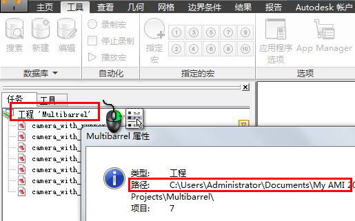

运行 vbs 脚本后,子料筒日志将写入保存在项目文件夹中的文本文件。
  1. 在项目名称上单击鼠标右键,并在下拉菜单中选择“特性”,从而确定项目位置。
  2. 导航到项目文件,并在列表中向下滚动到文本文件。
