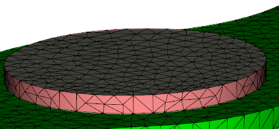

借助“编辑值”对话框,您可以在自动指定的预先确定条件数据不合适时应用局部热边界条件
要访问此对话框,请选择单元,然后单击鼠标右键并从下拉菜单中选择“特性”。选择“压缩单元 (3D)”特性,然后单击“确定”。在与“预先确定条件分析数据(压缩成型)”相关联的下拉菜单中,选择“指定”,然后单击“编辑”。
对话框控件 解释
预先确定条件分析的局部热传导系数 输入仅用于选定单元的 HTC 值
预先确定条件分析的局部温度 输入仅选定单元周围的外部温度
