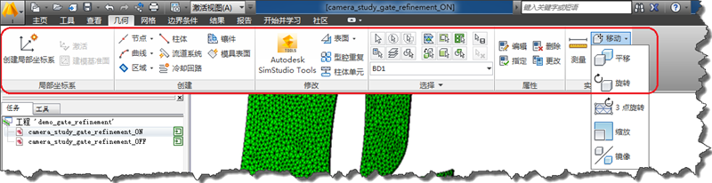

建模
有时,您可能会发现有必要创建要添加到已导入 CAD 模型中的几何体,以提高模拟的精度。“
几何
”选项卡上提供的“建模”工具可帮助您创建简单的几何体,例如 :
流道
浇口
主流道
冷却管线
模具
在
Synergy
中创建的几何体基于节点、曲线和/或区域。一般来讲,涉及的步骤包括:
创建将用于定义几何体的曲线(直线)或节点。
设置属性类型。
创建区域。
然后必须对几何体进行网格划分。
