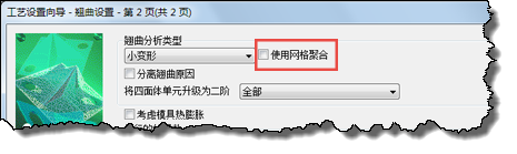

针对翘曲分析取消选中“使用网格聚合”的步骤
仅当网格聚合关闭时,一些结果才可用。
仅当残余应力模型已选定并且网格聚合已关闭时,模内残余应力结果才可用,如
“应力张量(翘曲)”
结果。
依次单击
“主页”选项卡
“成型工艺设置”面板
“分析序列”
),并选择一个包含
翘曲
的序列。
单击
“主页”选项卡
“成型工艺设置”
“工艺设置”
如果需要,可单击
“下一步”
,直至到达向导的
“翘曲设置”
页面。
将
翘曲分析类型
设置为
“小变形”
取消选择
“使用网格聚合”
