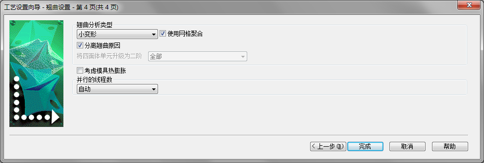

合并网格聚合与分离翘曲原因的步骤
合并这两个选项,将使得计算因收缩不均、冷却不均和纤维取向而引起的翘曲的速度要比未使用网格聚合快很多。
当您想要分离因收缩不均、冷却不均和纤维取向而引起的翘曲时,网格聚合与分离翘曲原因对于大型模型而言特别有用。使用 3D 网格类型的小变形翘曲分析支持此功能:
  1. 依次单击“分析向导”、“主页”选项卡“主页”选项卡 > “成型工艺设置”面板 > “分析序列”),并选择一个包含翘曲的序列。
  2. 单击 “主页”选项卡 > “成型工艺设置”面板 > “工艺设置”)。然后,单击“下一步”,直到“翘曲设置”页面出现为止。
  3. “翘曲分析类型”设置为“小变形”,选择“使用网格聚合”“分离翘曲原因”
翘曲计算完成后,结果将映射回原始网格并显示为:
