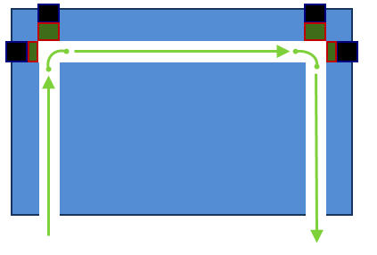

冷却液出口
设置冷却液出口以定义冷却管道通路。
通常,用于分析的 CAD 图形也可用于模具的加工。在这些情况下,冷却管道表示为可通过整个模具并与其他管道相交的孔。当制造模具时,会堵塞这些孔的末端以迫使冷却液在管道四周流动。
如果对此管道建模而非提供管道塞,则指定冷却液入口和出口,随后通路将自动确定。
注: 如果由柱体单元组成的冷却回路是单个孔且不与其他管道相交,则无需指定出口。
最好保持冷却液管道的终端表示。冷却液会停滞在这些区域中并在成型工艺期间加热。分析考虑到了这一点,给出了更精确的结果。
