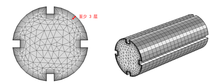

3D 管道网格
“3D 管道网格”工具会自动使用管道表面上的增强层来捕获此区域中的热传导。
已在外部划分网格的输入管道可能不具有此级别的细化,这将对结果的准确性产生负面影响。
“3D 管道网格”工具在法线或内部层和表面之间提供至少三层
