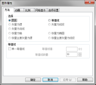

在此版本中,已添加阴影图,这是新增的默认设置。阴影图将显示成型过程中重新熔化的所有区域。
“新建图特性”对话框:
阴影图
