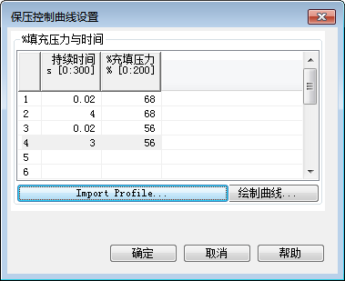

单击与要更改的曲线相关联的
“编辑曲线”
单击
“导入曲线”
,导航到保存的 .csv 文件,选择该文件,然后单击
“打开”

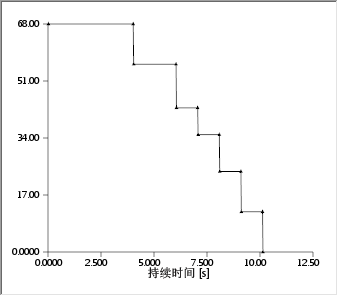

通过单击
“绘制曲线”
,您可检查曲线。
