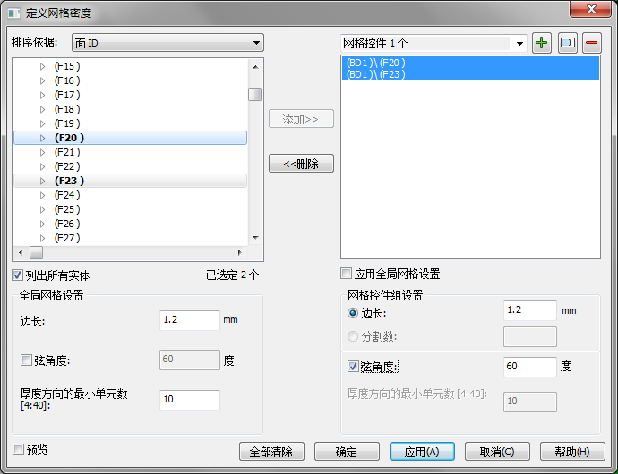

我们改进了可用性以便设置局部网格密度。现在,您可以根据主体、面或边轻松定义多个网格密度组。网格组中的实体将在图形窗口中亮显以便于识别。
“定义网格密度”工具有新的用户界面。可通过创建网格控件组来修改所包含的实体网格参数并跟踪这些更改。
单击 密度“网格”选项卡 > “网格”面板 > “密度”)访问该新功能。
工具左侧有“导航器树””和“全局网格设置”。右侧是网格组相关信息。
要创建网格组,请从 CAD 模型或从导航器树选择实体,然后单击“添加>>”。将在右侧创建新网格组。现在,您可以通过更改“网格控件组设置”值,在本地应用特定的网格参数。单击“确定”应用并关闭对话框。
