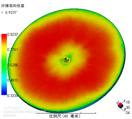

3D 降低的应变闭合模型和薄片方向
3D 降低的应变闭合 (RSC) 模型现在可以准确预测纤维纵横比 (L/D) 小于 1 的薄片(圆片)填充物方向。在剪切层中,薄片现在显示为使用其指向厚度方向的法线轴(主方向)定向自身。

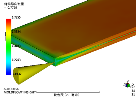

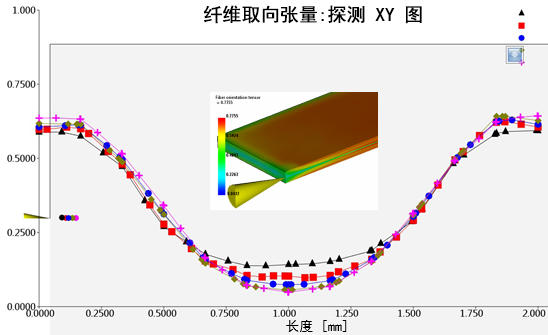

围绕浇口提高准确性
纤维入口取向曲线在注射/四面体网格交界处的应用已得到增强。提高的精度对于注射点直接应用于零件的此类零件以及当注射直径内存在多个四面体节点时比较明显。
此外,3D 流动求解器计算纤维取向曲线的方法也已得到改进。位于浇口的纤维入口曲线现在得到更好的保留,从而在注射节点产生更精确的纤维取向曲线,特别是对于较粗糙的网格而言。
