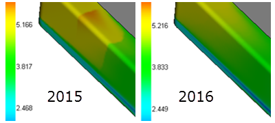

在早期版本的中性面/双层面流动求解器中,保压分析期间的时间段大小固定为 0.25 秒。在薄零件或高导电性材料的特定情况下,实践发现此时间段大小的过大,可能会导致结果不精确,这一点在局部体积收缩率结果中最为明显。保压时间段控制的新选项已添加到“求解器参数”对话框的“收敛”选项卡中。
尽管默认的时间段大小将保持在 0.25 秒,但您现在可选择“精细”时间段。在这种情况下,系统将根据零件厚度和热扩散的稳定性标准检查是否需要更小的时间段。
