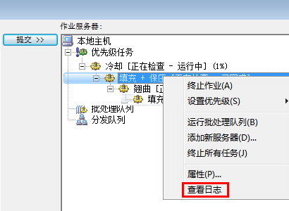

有三种方式可访问分析日志,而无需打开方案文件:
在工程树中,将鼠标悬停在您关注的方案上,然后单击鼠标右键,并从下拉菜单中选择
“查看日志”
打开“作业管理器”(
“主页”选项卡
“分析”面板
“作业管理器”
)),将鼠标悬停在
“方案”
列表中的某一方案上,然后单击鼠标右键,并从下拉菜单选择
“查看日志”
打开“作业管理器”(
“主页”选项卡
“分析”面板
“作业管理器”
)),将鼠标悬停在
“作业服务器”
列表中的某一分析上,然后单击鼠标右键,并从下拉菜单中选择
“查看日志”
在所有情况下,方案日志均会在新窗口中打开,且所有日志选项卡均可供选择。
