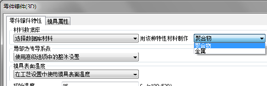

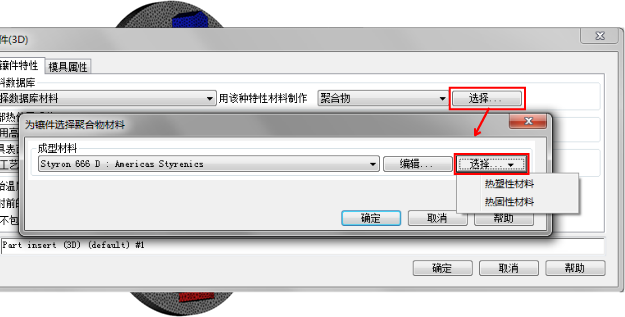

现在,您可以在热塑性材料和反应成型模拟中为零件镶件或型芯选择热塑性或热固性材料。
此功能适用于以下网格类型:
在以前的版本中,可以在热塑性和热固性模拟中将金属或聚合物材料指定给镶件。
但是,如果已选定热塑性成型工艺并且已将热塑性材料指定给了零件,您只能为零件镶件选择热塑性聚合物。同样,如果要模拟反应成型工艺并且已将热固性材料指定给了零件,您只能为零件镶件选择热固性材料。
在此版本中,您现在可以在热固性分析中为零件镶件选择热塑性材料,反之亦然。当为零件镶件或型芯选择材料时,如果您选择了“聚合物”,则可以选择“热塑性材料”“热固性材料”
