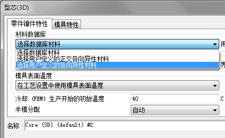

  1. “零件镶件(3D)”“型芯(3D)”单元上单击鼠标右键,并选择“特性”
  2. 从与材料数据库相关的下拉菜单中选择“选择用户定义的各向异性材料”
  3. 单击“用户定义的各向异性特性”来打开“各向异性特性”对话框。
  4. 为所有 21 个弹性常量和 6 个热膨胀系数输入值。
  5. 输入值来定义第一和第二个局部轴。
