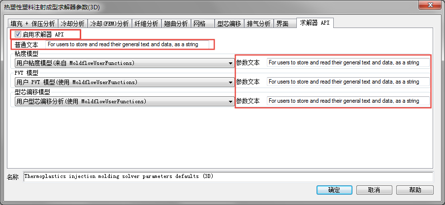

C:\Program Files\Autodesk\Moldflow Insight 2018.2\data\solverapi
要使用这些求解器 API 选项,请在“求解器 API”选项卡上将其启用,您可以在“工艺设置”“高级”选项中找到该选项卡。除非您在此处启用 API 选项,否则将忽略它们。
“普通文本”字符串在求解器 API 启用后始终可用。“参数文本”字符串特定于每个 API 选项,且仅当启用该 API 选项时才可用。
对于 3D 流动,您现在可以在分析过程中调用自己的代码而无需启用 PVT、型芯偏移或粘度选项。例如,您可以从标准分析中提取其他数据、根据您自己的独特需求处理它们、并将其写入文件。

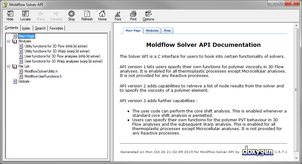

您可以在《用户手册》中访问帮助,按求解器 API 以及如何使用它的范围查找。该帮助还包含示例项目的说明。
注: 您可以在位于 Synergy“帮助”菜单内的“求解器 API 参考”中找到所有用户和实用程序函数的详细文档。
