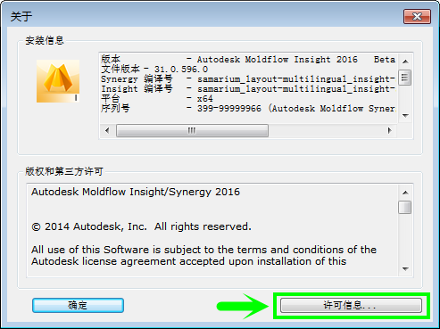

  1. 单击“帮助” > “关于Autodesk Moldflow Insight 2018.2 > 许可信息”
  2. “产品许可信息”窗口中,单击“借用许可”

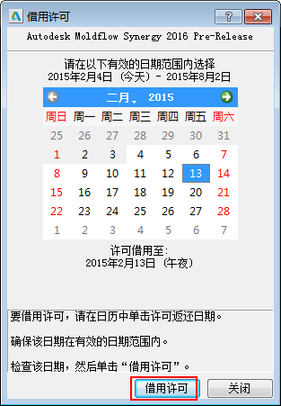

  3. “借用一个许可”窗口中的日历上,单击您想要返还许可的日期。
  4. 单击“借用许可”
  5. “许可借用”消息中,单击“关闭”。许可已借用,现在您可以在您的与网络断开连接的计算机上使用该许可。
